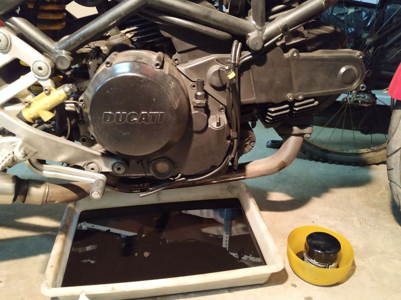

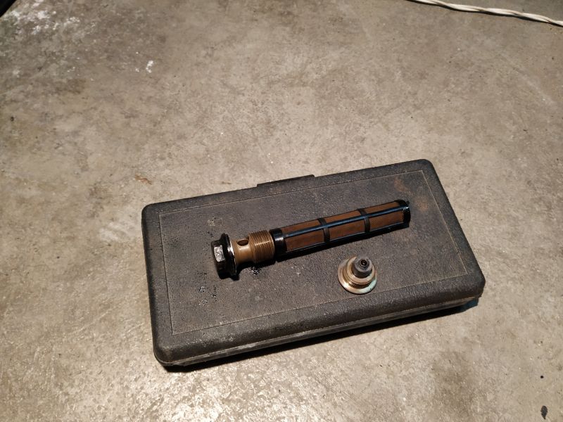

Empecé el viernes vaciado el aceite, y quitado el filtro del aceite. Y otro pequeño filtro. Apenas encontré ninguna viruta metálica. Es cuando hablé de que estaba muy negro.

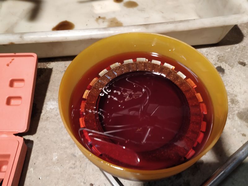

También puse en aceite los discos de embrague nuevos.

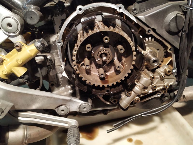

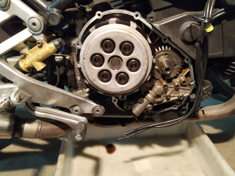

Y por fin el sábado abrí por primera vez en mi vida un embrague.

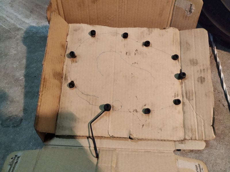

Tal como recomienda el libro de @BARONROJO y en el vídeo de Youtube dibujo la tapa del embrague y coloco en orden sus tornillos.

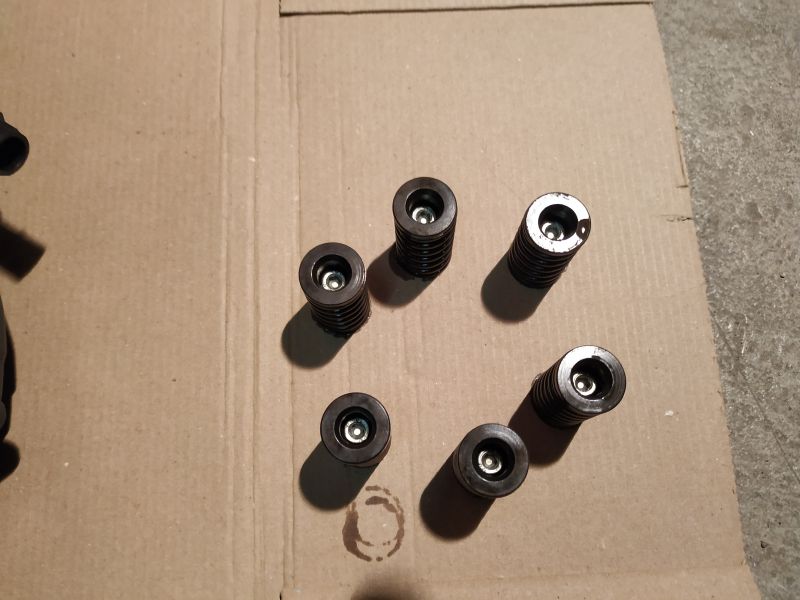

Saqué los muelles con sus tornillos guardando el orden en que estaban.

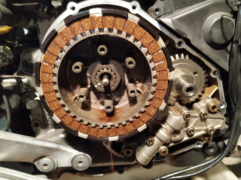

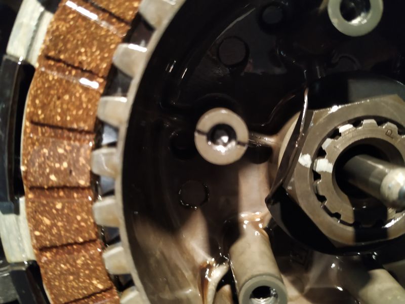

La campana vacia después de sacar los viejos discos...

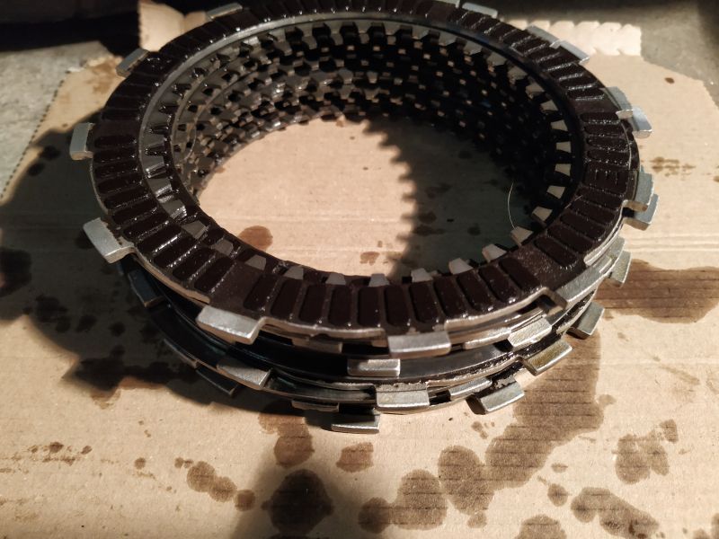

Quito los discos en orden por si tengo que poner los nuevos igual. Toca mirar con el pié de Rey. En la parte más gruesa de los discos de embrague me miden 3,53mm los nuevos miden 7,52mm en la parte gruesa. En cambio los discos espaciadores tienen poca diferencia. Los viejos 1,48mm los nuevos 1,51mm

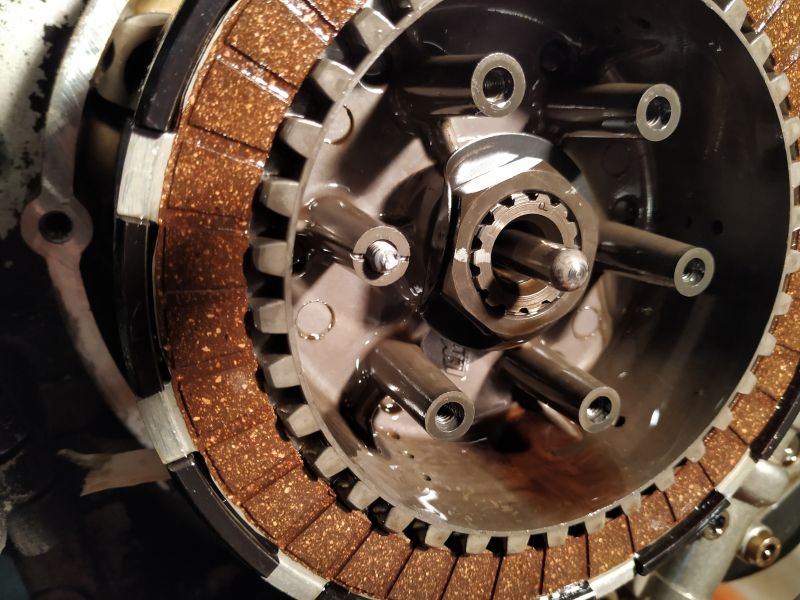

Coloco los discos tal como indican las instrucciones que venían en el embrague nuevo.

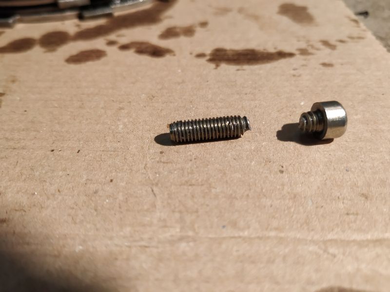

Aquí viene cuando casi me muero. Monto la tapa con los tornillos y los muelles. Regulo la llave dinamométrica que me dejó un amigo. I empiezo a atornillar. Cinco de los seis tornillos llegan a un momento que la llave dinamométrica hace tope y se hace un clic... Pero si el sexto. La llave no me da ninguna señal, yo extrañado sigo apretando y apretando hasta que siento un fuerte ruido y veo que la cabeza del tornillo se ha roto... :wall:. Me entra un sofoco, y me pasa por la cabeza que tendré que desmontar la campana para poder sacar el tornillo :cry:.
Pero con un destornillador intento ver si se mueve el trozo de tornillo que quedó dentro. Y oh milagro!!! Se mueve, gracias a que el tornillo es más corto que la rosca de la campana :sweatdrop: de estar hundido en la miseria me pongo a reír, siiiiii!!! Todos los tontos tienen suerte. Fue culpa mia por no saber usar la llave dinamométrica :wall:

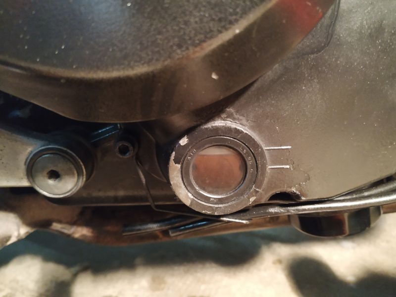

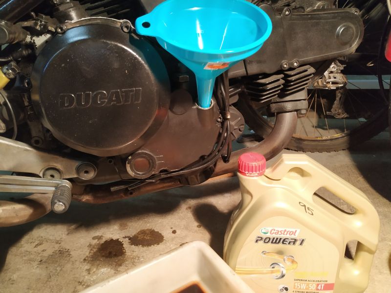

Finalmente después del susto, por fin pongo el pequeño filtro, enrosco el tapón de vaciado con su nueva junta de aluminio, relleno el filtro del aceite y vierto el aceite hasta que queda al nivel máximo. Y entonces por fin arranco de nuevo la moto.
La dejo calentarse dos minutos. Apago. Miro el nivel, vuelvo a añadir aceite y vuelvo a arrancar...

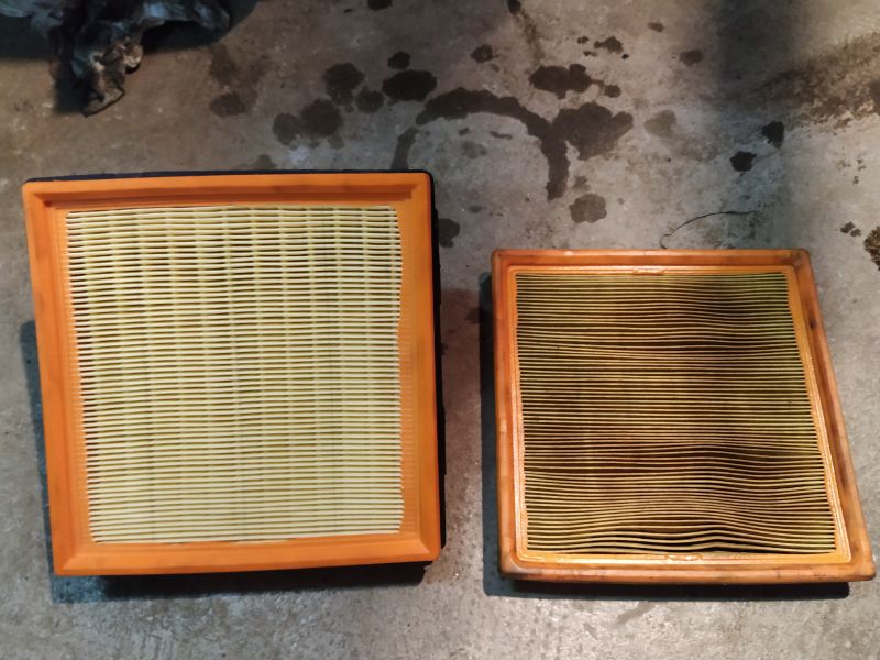

También cambié el filtro del aire. ¿Que tal pinta tiene el viejo?
