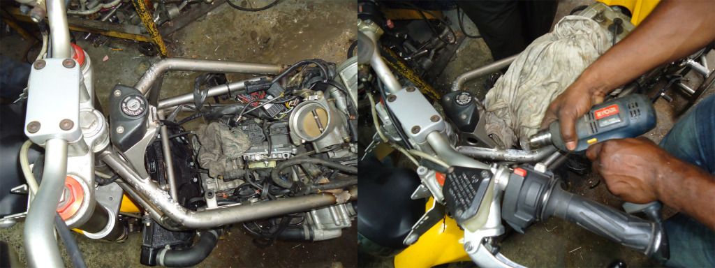

El chasis (los tubos) es de una monster. Por lo tanto deberias coger las medidas de la monster para el chasis.
Y la distancia entre ejes de las ruedas, no tendria por que ser la de la monster, al haber cambiado la horquilla (podria ser mas larga) aunque casi seguro que lo sera. Y si has cambiado algo del basculante trasero, tambien puede haber cambiado algo.

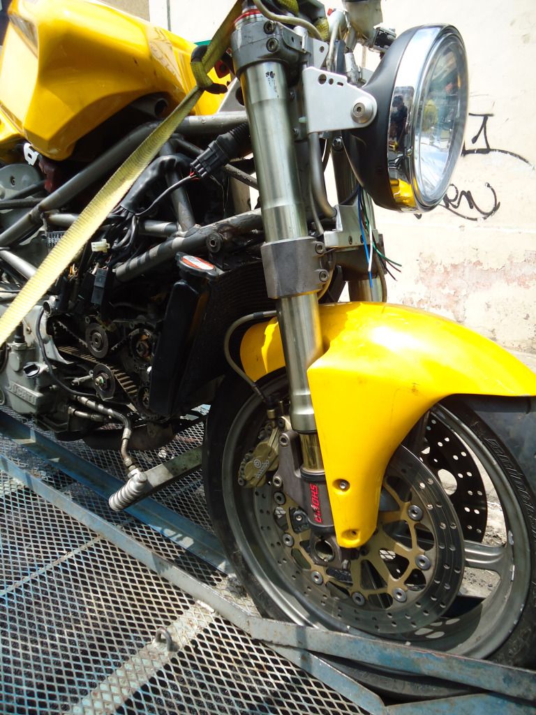

Por cierto, cuidado con ese radiador. Las 1098 tenian problemas cuando se frenaba MUY fuerte y con algunos neumaticos, porque llegaban a rozar. Comprueba que no roza cuando la horquilla haga tope.
Y no te lo tomes mal... Pero estas seguro de lo que haces?

« Respuesta #123 en: 27 Febrero, 2013, 13:45:25 »
Esta bien interesante ese dato del radiador 1098, creo que le puedo hacer una prueba comprimiento las suspenciones delantera a ver que tan cerca o pegado queda. que seria la situacion en una frenada dura.  ???
respecto a los radiadores anteriores este es las largo eso si lo sabia.
Gracias por la observacion  :wink:

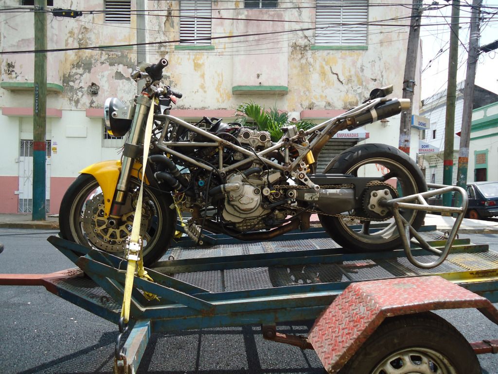

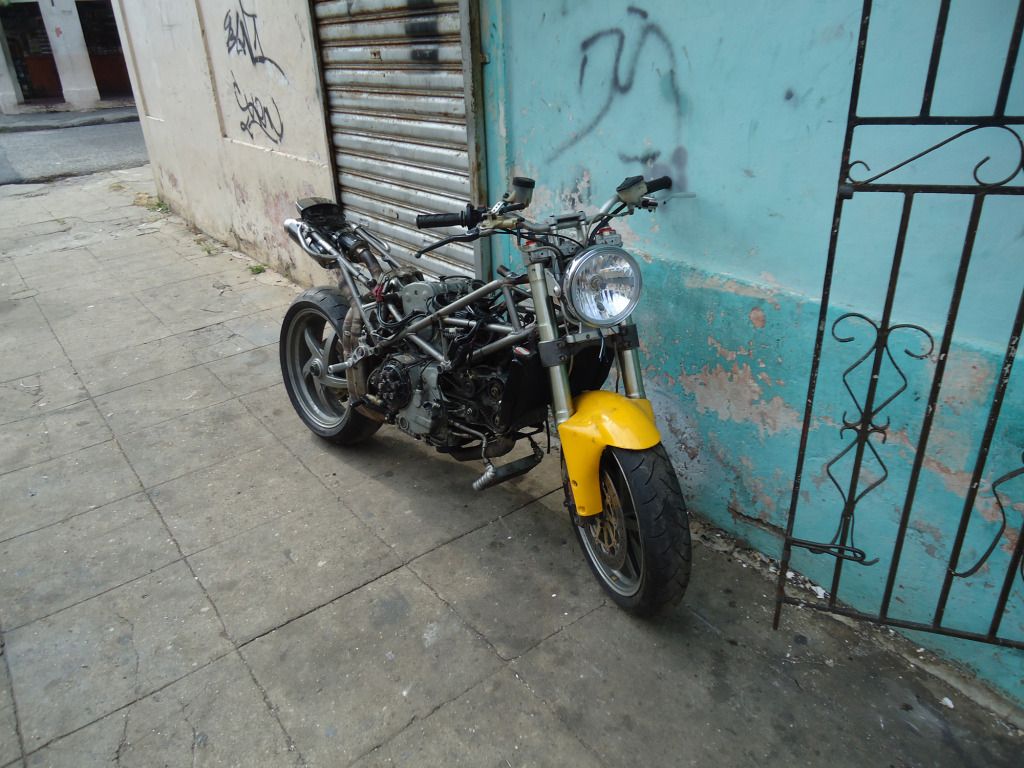

« Respuesta #124 en: 05 Marzo, 2013, 02:22:46 »
Siento que esto ya lo habia vivido  ;D ;D
A recoger detalles como la otra vez
He hecho una lista de cosas por hacer a modo de recogida final. pensaba irme a pintar en cuanto hiciera la correpcion del chasis pero ya que tengo modificaciones nuevas y unas que necesito estar 100% seguro de ellas. hare lo mismo de la vez pasada. correr la moto en fase de prueba comenzando suave y aumentando a medida que vaya respondiendo. solo que esta vez ya con la leccion aprendida solo yo y david la podremos usar (tambien el riesgo de cosas que conocemos).
asi que comenzamos con el faro delantero
La parte superior de la tija es la tradicional asi que en esa parte estamos bien. pero abajo hay que hacerle una base para sugertar el bracker del faro delantero
Me compre un faro nuevo. tambien lo queria cambiar el otro estaba opaco. ahora me falta hacerme de una luz buena H4. vi en otro parte del foro unas buenas elecciones.
aqui esta el mio
Y listo para instalar
Otra cosa incompleta eran los escapes. los llegamos a recortar pero no le pusimos la fibra nueva.
aqui los escapes montados. quedaron mucho mejor y mas corticos debajo de la luz
Ahora procedemos a encender la moto.
Esta parte la queria hacer hace tiempo por cuestiones de confirmar el estado de la maquina. de momento usamos el tanque viejo y chocado pero funciona. solo esta mostrado pues nos toca instalar el otro que ya lo tenemos bien medido

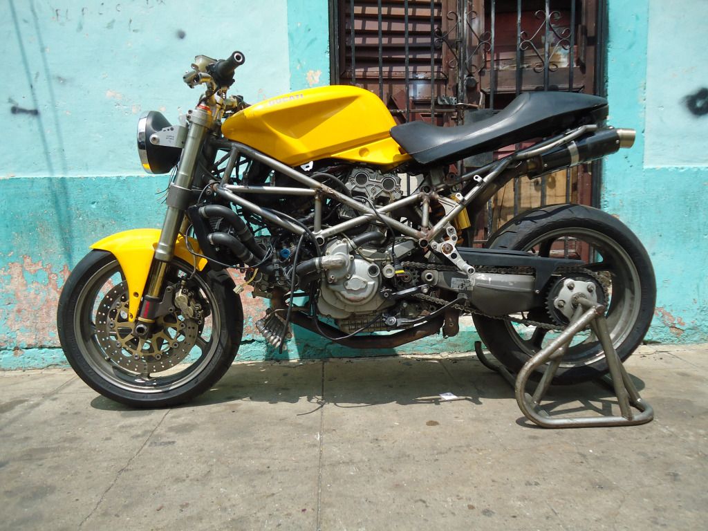

« Respuesta #128 en: 11 Marzo, 2013, 04:06:54 »

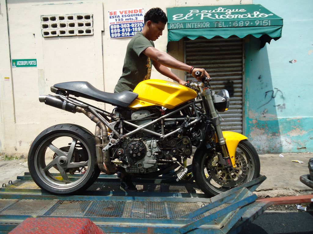

Fin de semana libre y adivinen para donde cogi  :-D :-D
Mientras David trabaja en otra moto la mia estacionada a un lado mientras yo llego

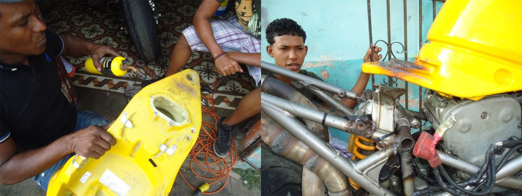

Moto para afuera y vamos a trabajar con el tanque hoy

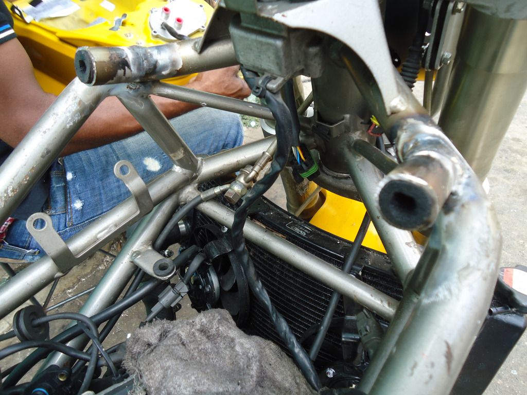

Preparando el viaje para ir a soldar las bases del tanque 1098

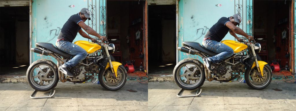

Aqui veremos una prueba interesante gracias a la observacion que me hicieron con el radiador 1098. fijense la suspencion delantera como esta cuando subimos la moto. pero al asegurarla en el trailer. cuando apretamos la moto comprime al max en la parte de alante que es justo lo que queria ver.
Entonces tomo la foto mas de cerca y me dice david que esa es la compresion max. yo que pensaba que se llegaba al fondo. entonces en este punto y mi goma delantera  en buen estado es cuando confirmo que realmente la moto no pega con el radiador. queda separada unos centimetros y para mi es un gran alivio.

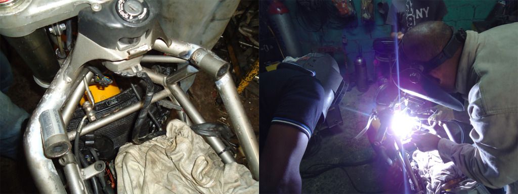

Y nos vamos a soldar en argon nuevamente. esta vez es algo leve y no afecta la estructura del conjunto asi que no hay problema en este paso

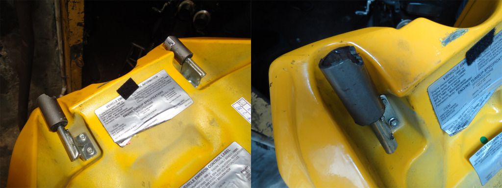

Lo primero es que antes de salir david corto del chasis viejo de la 998 parte de tubos para hacer la base del tanque nuevo
Luego limpiamos la superficie donde vamos a soldar
Luego mostramos el tanque en la posicion que queremos y le damos unas punteadas para asegurar las bases, luego retiramos el tanque y soldamos bien
Luego de regreso a la ducacueva. bajamos la moto
Aqui un acercamiento de la base soldada con los tubitos dentro de goma para que el tanque se sujete ajustadito como en las 1098.

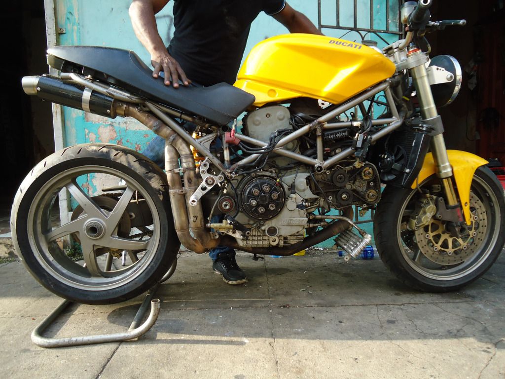

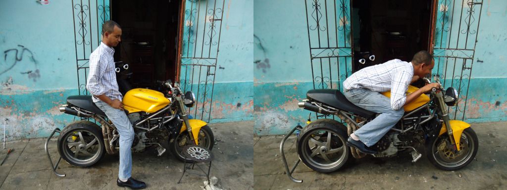

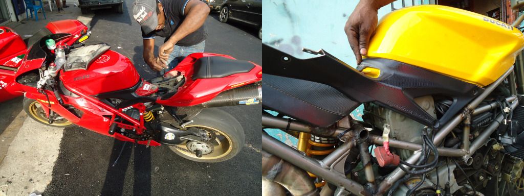

Ahora colocamos el tanque. y un problema que teniamos antes era con la union del asiento de la monster entre varios planes que teniamos david me dice "ing. eso es plastico creo que si lo calentamos le podemos bajar un poco atras". la idea me asusto pero tenia logica y ya nos hemos jugado mucho aqui asi que porque no con esto tambien. y fuego seguido  :2funny:
No tome la foto, pero tuvimos que romper una parte debajo del asiento del monster para que entrera bien. y con unos golpesitos leves pero lo hicimos entrar ajustado
Ahora yo de atrevido dando mis observaciones de como estan los estribos y el tanque nuevo. me lo encontre muy comodo porque es mas fino. ahora se siente mas ergonomico. al menos creo que se sujeta mejor la moto con las piernas
Luego david, asi tenemos dos puntos de vista
Por ultimo y cosas de la vida. alguien ese dia habia llevado una duca 848 para hacerle unos chequeos y yo tenia en mente usar los cover laterales. le comento a david entonces tomamos uno de la moto que llego y lo mostramos a ver que tal la idea
Waaalaaa de maravilla. como ya habia pensado se le hacen unos cortesitos para ajustar con el asiento atras y quitar la parte de abajo debido a que el triangulo para el cual viene diseñado no es el mismo en mi chasis, pero lo que me interesa es cubrir esa parte extraña del tanque ademas de que se ve mas acoplado a la maquina y no se ve ese vacio al ver la moto en los laterales. no me gusta esa sensacion de cuando puedes ver atraves de la moto la hace sentir como si estuviera vacia
Creo que este no sera el caso, mientras tanto yo muy contento  :smitten:

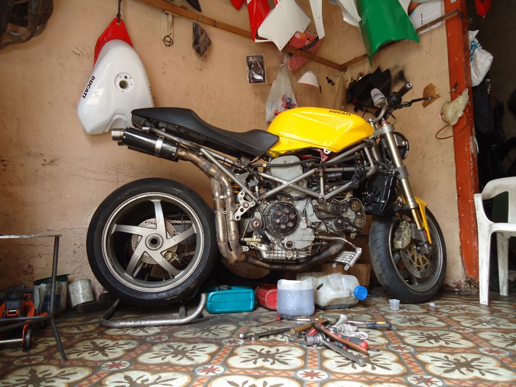

Ahora la tapa que use la otra vez. la mia que destruida en el accidente por suerte quedo una del proyecto de mi amigo y me la regalo, entonces le aplicamos el mismo corte y me sirve de algo hasta que me presupuesto se estabilize. ademas tengo cosas mas importantes primero
Y por ultimo el resultado del dia
Con esa me despido, es una lastima no tener el regulador de voltaje para dar unas vueltas por unas esquina.
Quedan detalles que resolveremos facil el fin de semana si puedo regresar. como colocar el panel de instrumento (o lo que se puede con lo que tengo mientras puedo comprar uno), el aerografo, instalar la bomba de combustible con las lineas y los injectores 1098...
