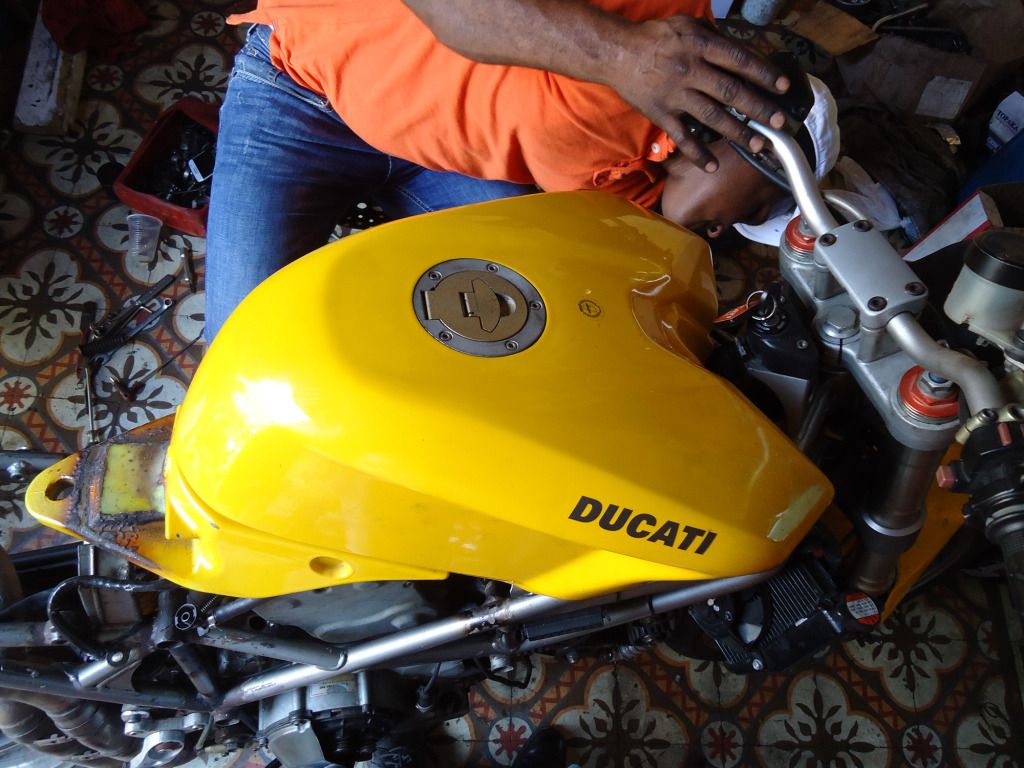

Sigamos recogiendo detalles pendientes  :-D
Una vez instalados las bases del tanque 1098 no necesito el tanque viejo. asi que hora de armar el combo completo. le colocamos la tapa de combustible y miren como va quedando

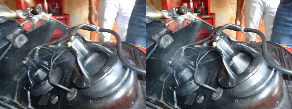

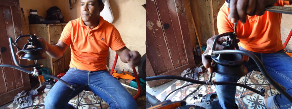

Tambien le hemos instalado la bomba de combustible y nos disponemos a reemplazar todo el circuito de injeccion tambien. usando las tuberias e injectores de una duca 1098 al igual que el tanque.
Como ven hay esta david retirando los injectores viejos..
aqui estan las trompetas vacias, tambien debemos hacer una limpieza a fondo a todo mucho polvo aqui y alla con la maquina guardada luego del accidente
Despues que dejamos eso instalado. por cierto mucho mejor, las tuberias de una duca 1098 son mas cortas y menos elementos. algo a destacar que me gusto mucho es que ahora el regulador de presion viene dentro del tanque integrado en la misma bomba de combustible, en la 998 todo esto estaba afuera y habia que hacer unas maniobras con la tuberias y una que otra intersecciones mas el retorno. todo un lio. con este sistema todo es mas sensillo.

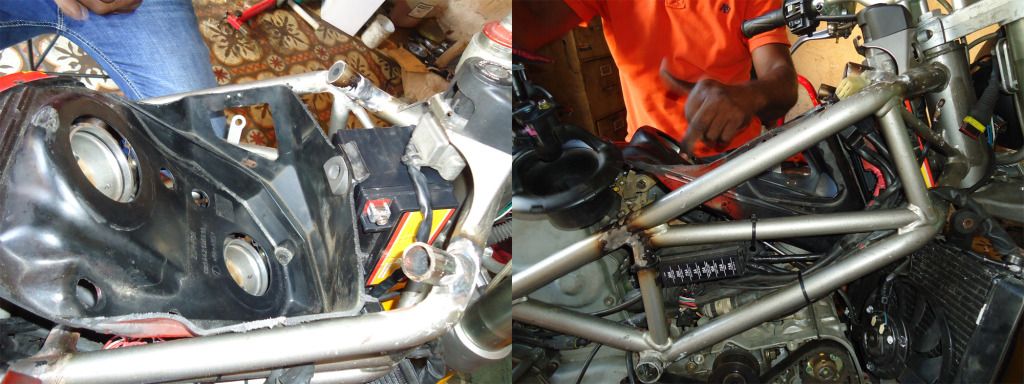

como habia comentado antes comparando los dos tanques. el tanque 1098 es mas fino y perfilado pero en la parte de abajo tiene mas volumen. esto hace imposible colocar la bateria debajo de el como lo logramos hacer anteriormente. as que le dimos un lugar en la parte delantera de la caja de aire. nos costo extender algunos cables para pasarlo hacia adelante.

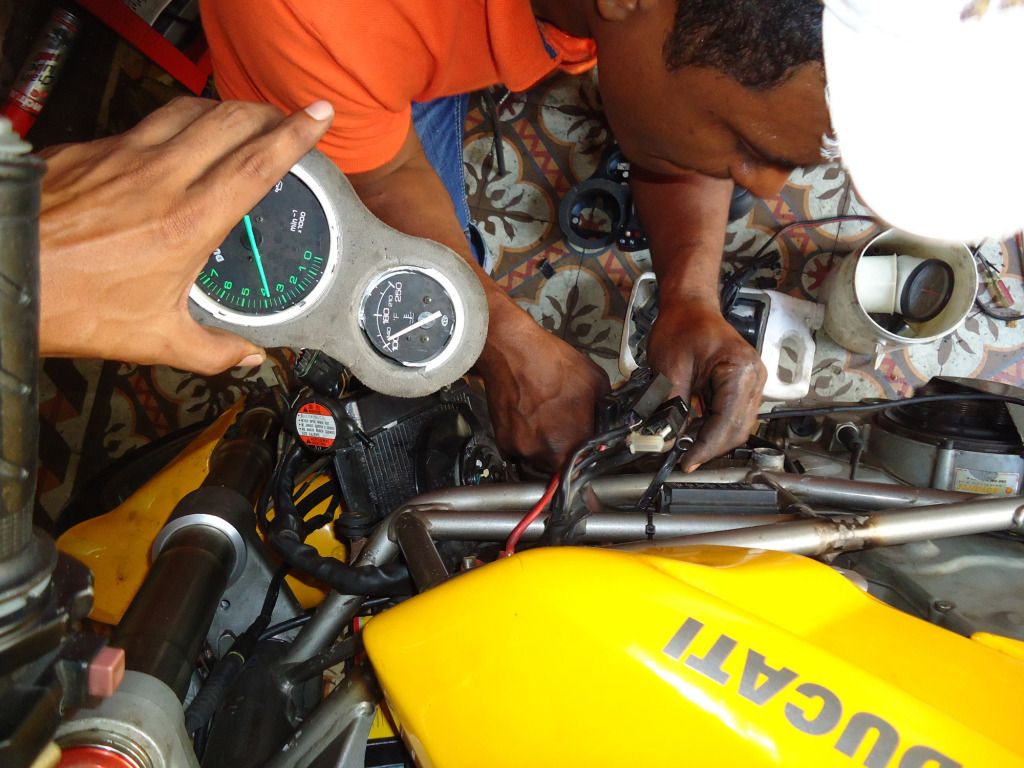

Algo que si paso es que la moto se queda algo subida. creo que es por el nuevo injector. asi que david le dio una solucion algo manual, y es bajando la marcha desde el troter.
Como ven, probamos lo poco que teniamos de los paneles. pero solo el medidor de temperatura funcionaba correctamente. el tacometro funciona pero muy lento todo. hay fue donde me di cuenta que se queda parado en 2mil rev. por eso nos dispusimos a bajar de marcha.
