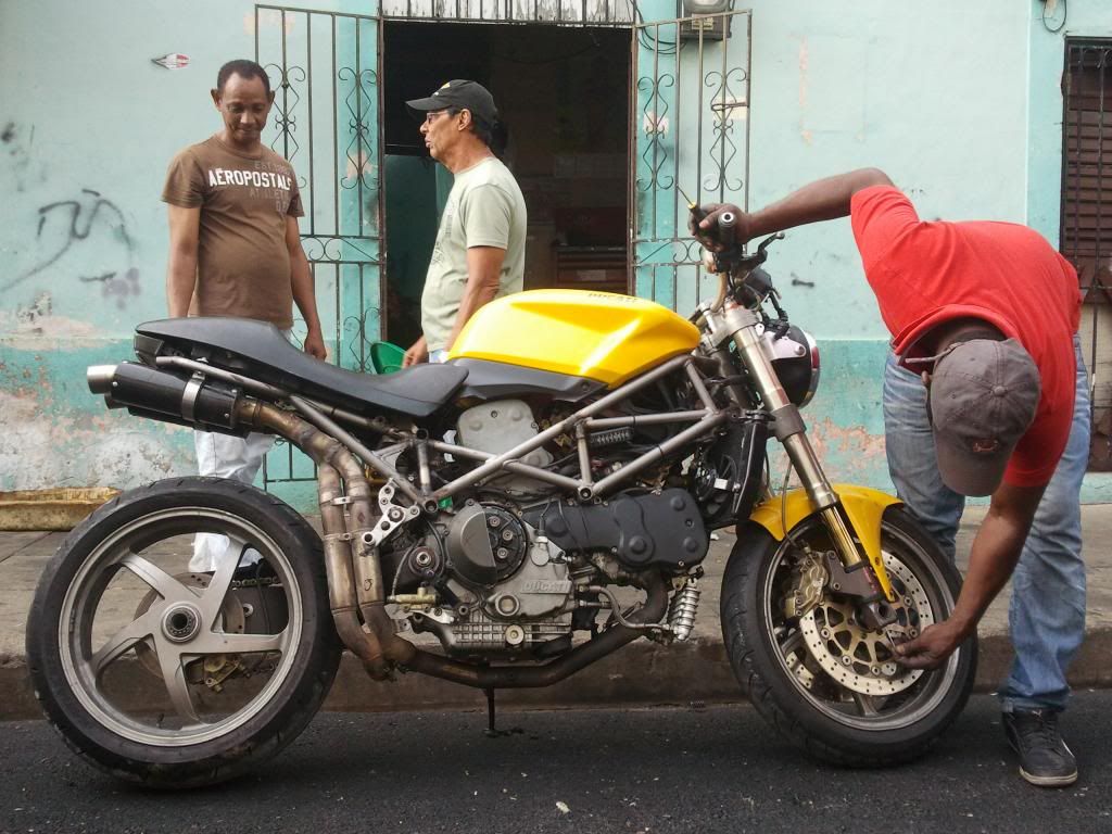

Saludos. en retoques con el monstruo ya alistando todo para rodar
me llegaron las cosas que me faltaban, el marcador, regulador de voltaje y otras cosas basicas.
asi esta mi manillar, me gusta la bomba del embrague el unico problema es que compre los espejos sin darme cuenta que estas bombas no tienen apoyo para los espejos. y tengo en lista para comprar la de los frenos.
aqui otra vista mas de la posicion del piloto
aqui esta del lateral, me gusta mejor se vera con el aerografo. se notaba un vacio tremendo sobre el faro delantero ya se ve todo mas completo
ahora unos detalles de los escapes, cuando la maquina enciende la vibracion los hace rosar con el soporte y los raya. me llego a pasar antes asi que encontre algo que ponerle para sugetarlos en sustitucion de la goma que traen cuando estan nuevos
asi estaban
entonces se me ocurrio comprar un cinturon jajaja
entonces lo mostramos para ver su ancho
luego hicimos unas tiras que los cubra en almenos una vuelta
y queda esto
Para terminar alinearlos que queden lo mas derecho posible y listo
Sigamos en los detalles. una vez que entre a la fase de pintura y demas los termino de perfeccionar pero al menos los quiero dejar lo mas resuelto posible  :smitten:

« Respuesta #143 en: 30 Marzo, 2013, 05:51:03 »

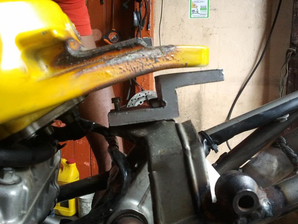

Esta foto se las debia. es la base del tanque en la parte porterior. como habia dicho tenia que sugetar el tanque en la posicion tracera con una pieza de transicion
Como ven david recurrio a una Z atornillada al chasis con los 3 tornillos que lleva y luego un tornillo arriba que sugeta el tanque de la base intermedia de aluminio.

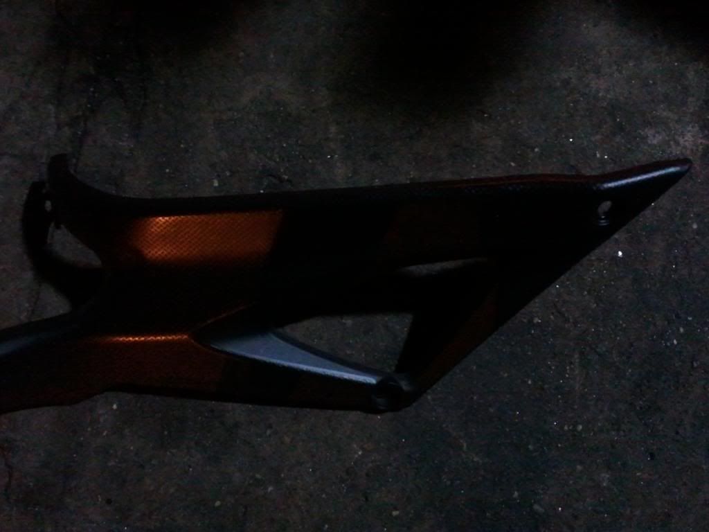

tambien tengo los cover laterales los medimos y le hicimos unos cortes con la pulidora mas o menos con las parte deseada. tengo que afinar y darle terminacion en los lados pero es mejor hacerlo despues cuando se tenga el conjunto completo para no ser que se corte de mas
Con todo listo le dimos unas vuelticas a las esquina probando suave. aqui esta david regulando las suspenciones delanteras que estan bien duras porque estaban ajustadas para el circuito. gracias al comentario de un forero aqui tambien le pedi hiciera unos ajustes atras pues estaban un poco duras tambien

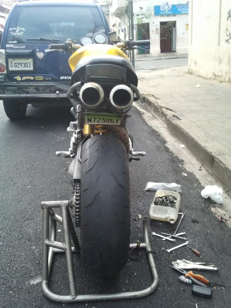

Antes de poderme ir un poco lejos colocamos el portamatricula, los oficiales estan un poco jodon con algunas motos que no estan reguladas y si no te las ven ya estas en problemas jaja
anteriormente habia comprado un KIT ATOMIC. el cual sirve para recortar la cola y trae un portaplaca para instalar debajo del asiento. en este caso no lo puedo usar perfectamente por los escapes, pero unas plaquinas de transicion que lo separe del asiento un poco y no interfiera con los escapes resolvio todo. es como una forma C. se sugeta del chasis con tornilos y en el otro extremo se atornilla el portamatricula. y hay va
Con eso listo di unas vueltas por la ciudad. tanto que termine rodando de noche a 60km a mi pueblo natal.. shuuu con la fiebre que tenia me hubiera ido al fin del mundo  :2funny:

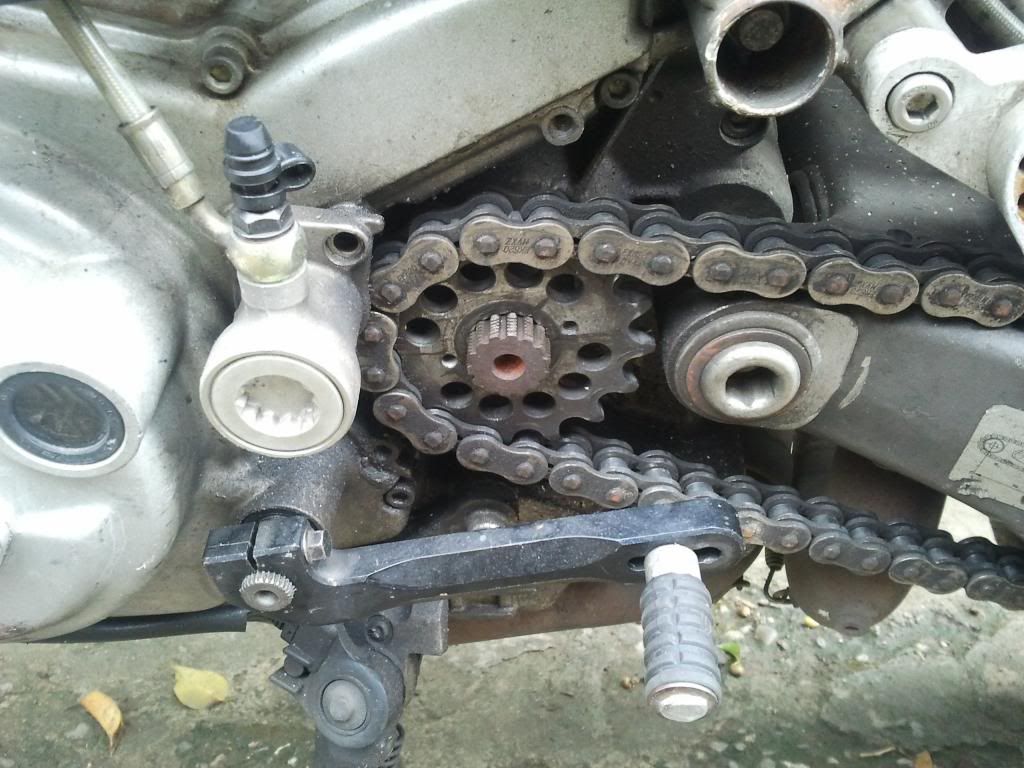

La moto voto la tuerca que asegura la catalina delantera, es la segunda vez que esto pasa asi sucedio en la primera prueba antes del accidente. llamo a david y me dice que cree que se le olvido apretarla y ya saben... suena una locura pero no se sale la cadena no la deja salir. intente tirar hacia afuera a ver que tengo se queda y por suerte la bomba del embrague tampoco la deja salir. en caso que se le escape a la cadena. lo cual obviamente si viaje 60km con ella y no se fue no creo que se vaya. de igual manera me asusta andar asi. ya hasta se me olvido que el clamp que tengo es inventado ahora me preocupa eso  :o

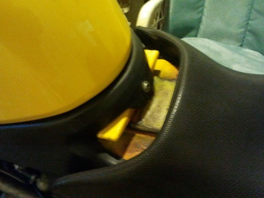

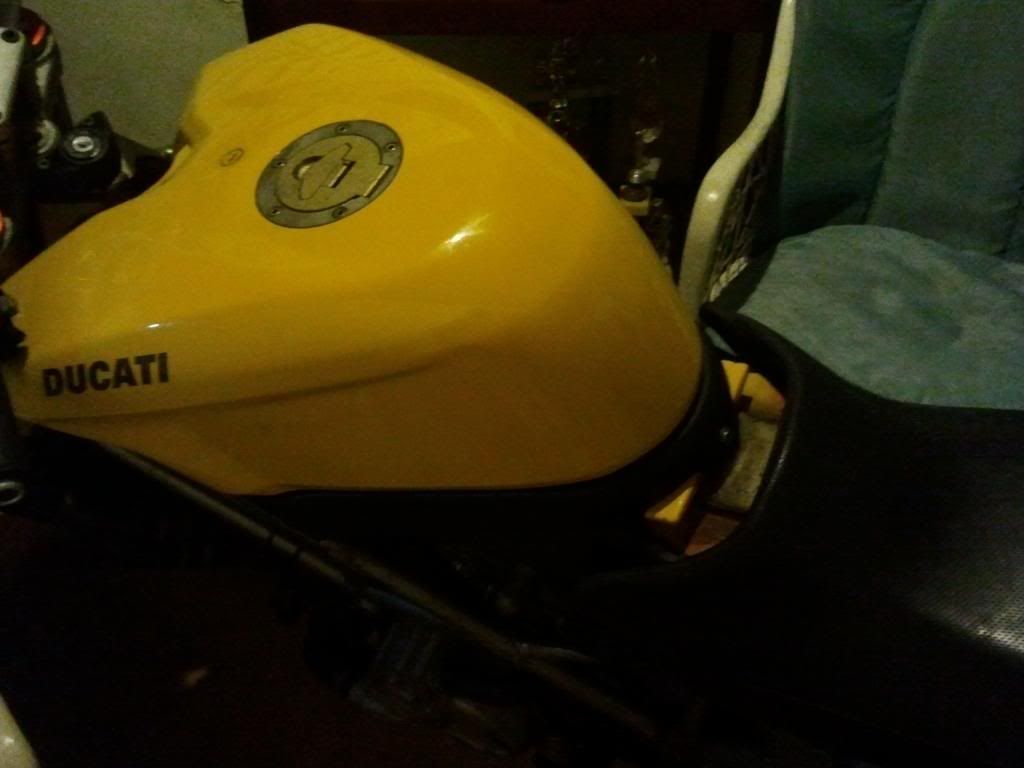

en casa de mi madre justo al otro lado de la pared esta la moto, ahora veo esto que no lo he publicado
Como ven hay un espacio entre el tanque y el asiento, un amigo me habia hablado de hacerle una pieza intermedia en fibra de vidrio. to tenia pensajo algo asi pero con algun material de cuero igual que el asiento. el caso es que no sientes ese vacio. en realidad me gusta como queda ahora ese espacio vacio resulta comodo porque de todas formas caes en el asiento y quedas un poco despegado del tanque lo cual es muy favorable, ese es otro por menor de los detalles de terminacion que voy anotando. en el proximo post les tengo mis comentarios de los cambios al conducir y un problemita nuevo que tengo
como dicimos los dominicanos aqui " esta vaina esta quedando nitida"  :uglystupid2:

De vuelta a la ciudad pase un gran susto... en carretera no uso frenos, solo el freno retencion, pero al entrar a la ciudad hice unas frenas delantera y solo escuche un TAKKK. como seco. me di un gran sustaso porque crei que la tija (triple clamp) habia flojado. me detuve sin frenar para no enviar peso hacia delante... todo bien al paso
Cuando hago mi inspeccion me encuentro con esta sorpresa
un tornillo del caliper derecho se habia perdido y resulta que hasta pude flojar el otro con las manos
Al parecer con la rapidez y las cositas pendiente aqui y alla solo pusimos el caliper pero sin apretar... asi que me dispuse a llegar al taller en pleno viernes santo. solo usando freno tracero y con mucho cuidado no vaya a ser que alguien se atraviese y tenga que usar el delantero sin darme cuenta  :2funny:
Ahora algo que si necesito una opinion. la moto esta algo extraña una vez que pasas las 7mil revoluciones hace un bramido pero no sube mas de vueltas, las revoluciones caen y luego vuelven a subir, pero siempre pasa lo mismo cuando intentas pasar las 7mil...  ayer me paso y pensamos que eran los injectores nuevos y que se inundaba. resulta que lo cambiamos por los orginales de la moto y creo que es otra cosa.
algo que puede ser es que el nuevo tanque de 1098 tiene menos espacio arriba, esto hace que la caja de aire sea menor, ademas que practicamente queda sellado arriba a diferencia del monster que se alimentaba de aire por debajo del tanque. osea que actualmente solo cuenta con la entrada lateral
Como se puede ver a ciertas velociadades es dificil pensar que el aire entre, porque en el 998 entra gracias al carenado por el ducto que lleva el aire y lo obliga a entrar a la caja. en este caso solo pasa y es poco lo que entra. asi que pensamos que es posible que se este ahogando.
tomamos la caja y le hicismo unos huequitos en la parte delantera a ver si esto arregla el problema
y aqui esta como quedo
una vez terminado eso, y apretado el caliper con sus dos tornillos, tambien le instalados el deslizador delantero que ya estaba disponible. me decido a marcharme a seguir provando mi moto. otra vez me toca el tramo de regreso 60km fuera de la ciudad solo espero no tener otra sorpresa
VROMM VROMM  :D :D
