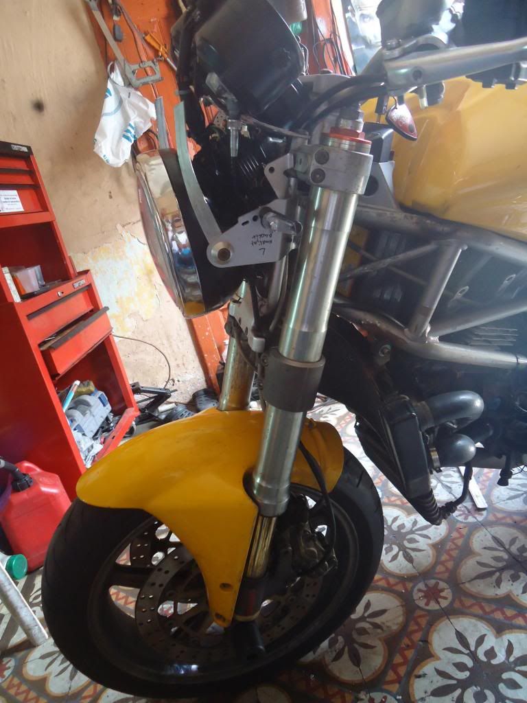

Ahora vamos con el aerografo. para cerrar las modificaciones
en post. anteriores expuse como hicimos nuestro aerografo pero me falto el soporte por eso no lo llevo instalado. como ven en la foto hicismo dos pequeñas bases sugetadas desde el farol
cuadramos las medidas y le hacemos los agujeros para soporte
las fotos hablan por si mismas
y por ultimo el resultado
como habia dicho antes, el aerografo de los monster no me gusta. al menos creo que los hace ver como frentudos, por eso me gustaba la idea de algo mas recogido. un poco mas al estilo bikini  :2funny:
otra desde el asiento
ya estoy a punto de partir para mi trabajo 200km de viaje otra vez y casi listo para salir
me encanto como quedo.. david no estaba muy convencido con la idea pero despues que terminadomos quedo loco igual que yo  :smitten: :smitten:
