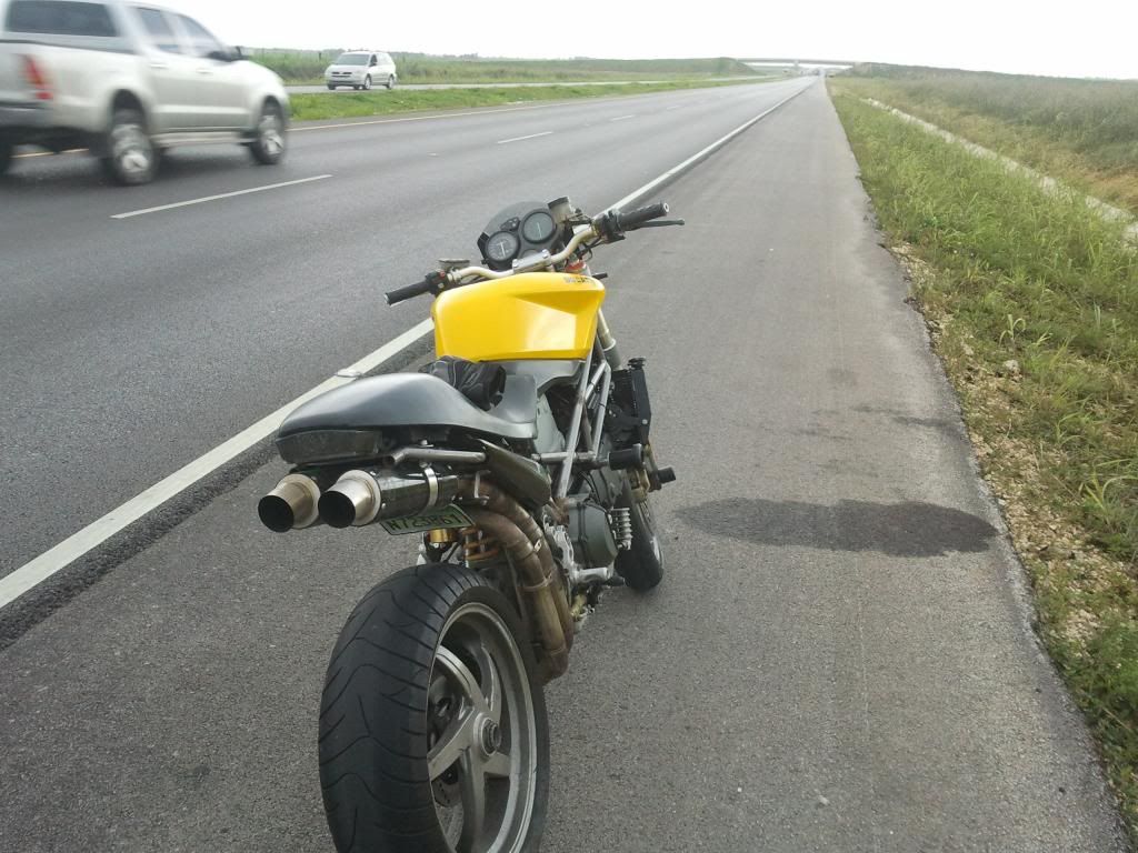

De regreso a la ciudad de santo domingo por la autovia del este, noto que la moto comienza a moverse de atras, seguido freno pensando que el neumatico habia reventado, el tambaleo aumentaba cada vez mas y yo asustado logro frenar y hacerme a un lado (y venia rodando a mas de 140km/h).

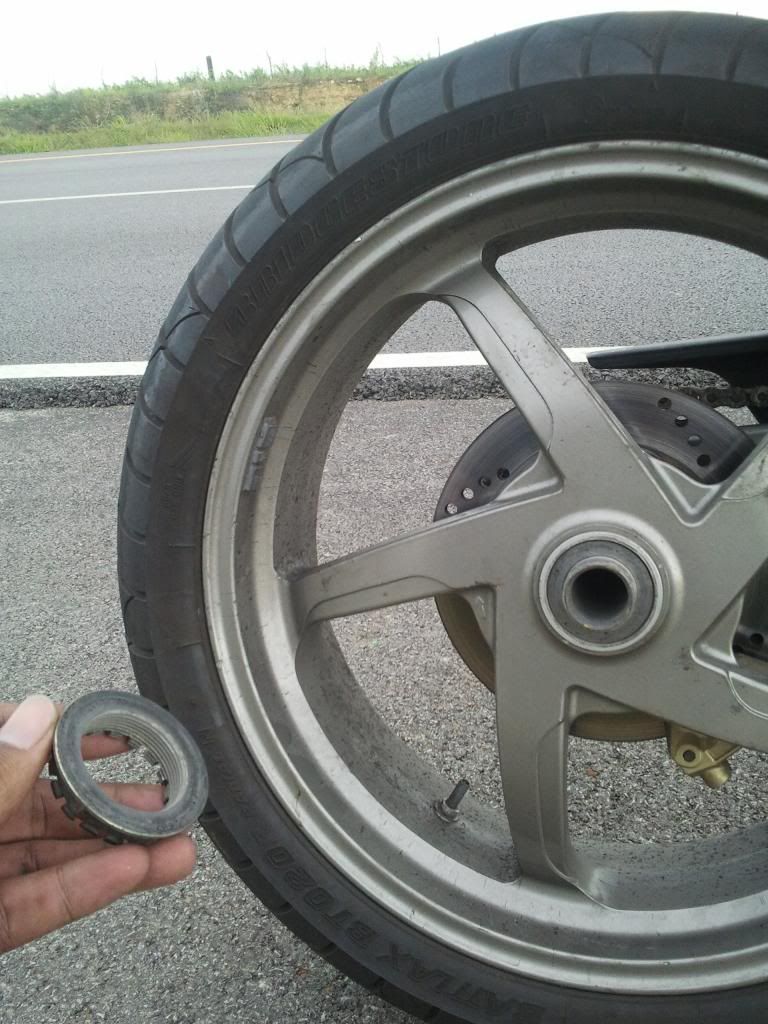

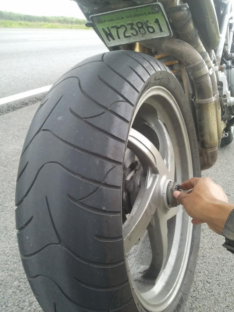

Cuando intento revisar la ruedad y la agarro noto que se puede mover con todo y llanta
Increibleeee la tuerca se habia flojado y hasta la pude quitar completa con la mano, ya tenia una parte medio salida
Con el corazon casi en la garganta, llamo a david (el mecanido) y me dice sorprendido que seguro no lo apretamos bien o es porque le hacia falta el clip del seguro que nunca lo tuvo.. WAUUU y me lo dice ahora  :o
Bueno pues no me quedo de otra que apretarla con la mano, levantando un poco la moto de atras.. e irme toda la horilla a 15km de la ciudad mas cercana.

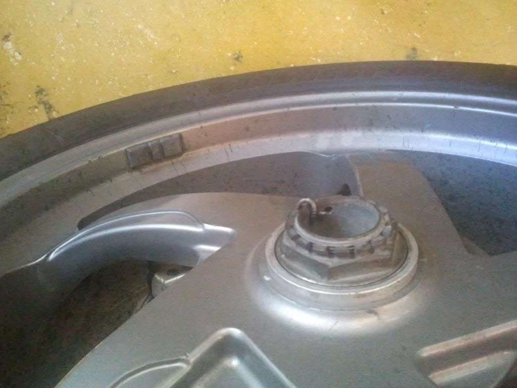

Me detuve varias veces para ver si cedia. bueno me fui como si tuviera una scooter. logre llegar a un taller, el cual encontre un tipo con algo de jucio comun. que me le dio una apretada con una herramienta tizon... como pudo. hasta le ayude, y me improviso un clip.
aqui tienen...
Esta vez me asegure bien de apretar con toda fuerza, mas ese seguro adicional  ;D
Me acorde de un video en youtube de un tipo que se le salio esa goma en plena carrera... que jodido justo me di   :2funny:

Que suerte tuviste.
Yo soy muy maniático con el tema de las tuercas de las ruedas, las reviso más que el wassapp.

Ni me lo digas que desde que cogo la moto ahora la incluyo junto a la revision cuando chekeo la cadena, ya me mande a comprar el clip en ebay. no vaya a ser que ese pedazo de alambre me traicione
