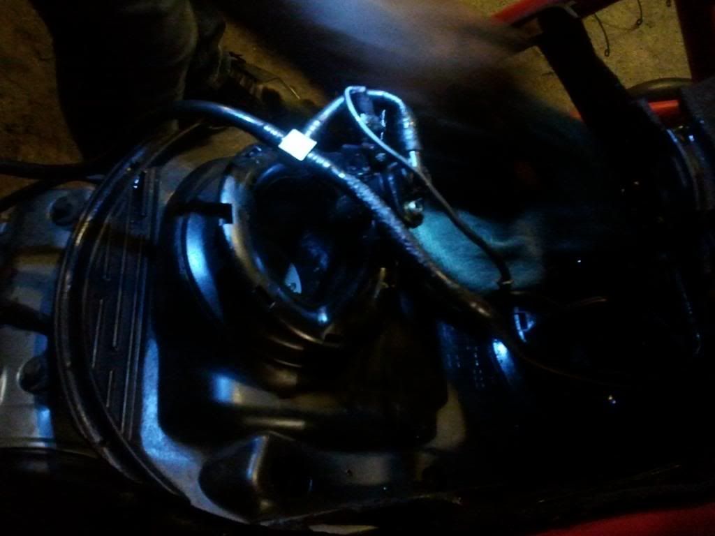

Mi otro gran susto  :wall:

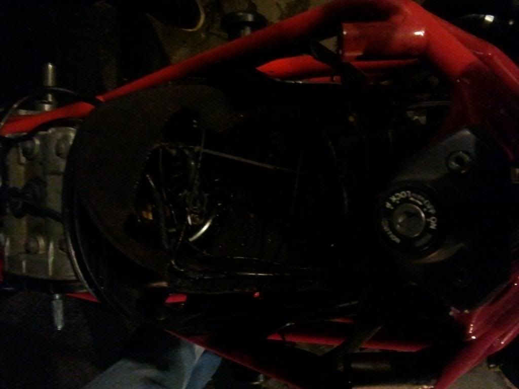

Luego de una lavada, decido irme a mi casa ya callendo la noche. la moto no enciende de una sola cuando esta muy fria o si le cae agua en la caja de aire, lo cual me ha pasado antes (tengo problemas con la caja de aire y de hay viene el asunto de las RPM que vengo hablando desde hace tiempo). llamo a david a ver que opinion tiene y me dice que eso pasa. hace un pequeño truco de abrir gas a tope y luego abres la ignition. teoricamente es para ayudar a poner un poco mas de gasolina. lo hace dos veces y cuando le damos a prender suelo suena y no pasa nada. al cabo de unos momentos sale un humo por un lado y segundo mas tarde fuego por ambos lados en las tomas de aire. yo arriba listo para irme no saben el susto que me dice. bajarme rapido y ver mi moto en llamas. gracias que en el taller tiene un extintor el cual fue muy util.
 :o :o :o :o :o
vamos a ver que paso.

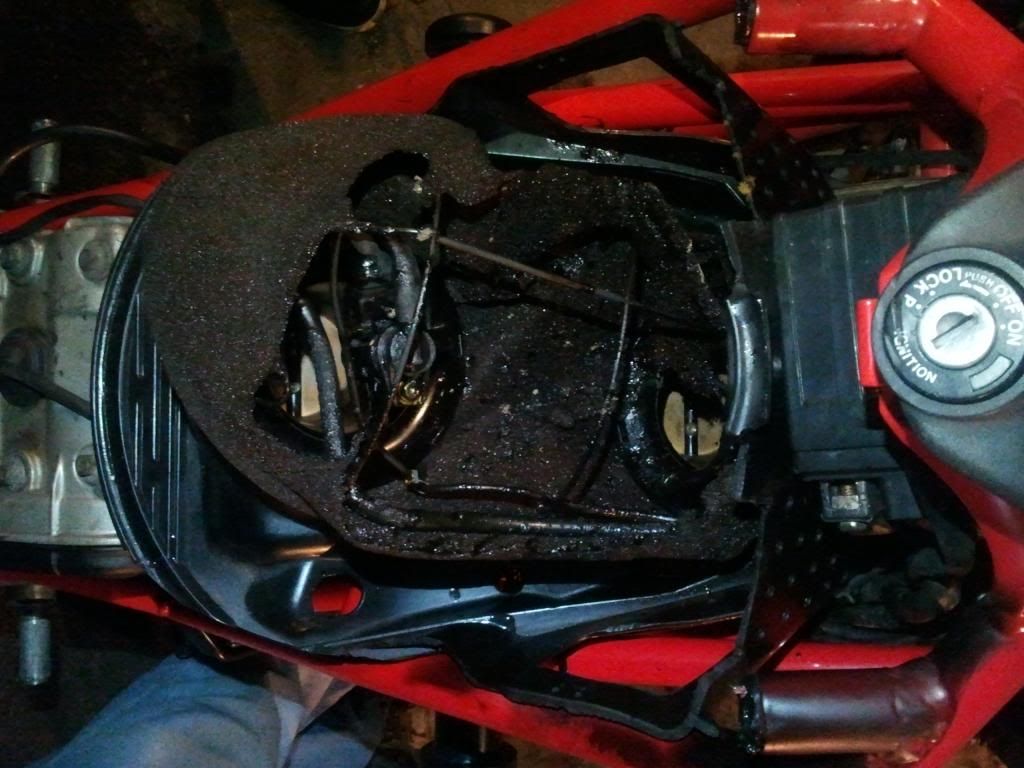

cuando destapamos nos damos que cuenta que fue el filtro de aire el que cogio fuego

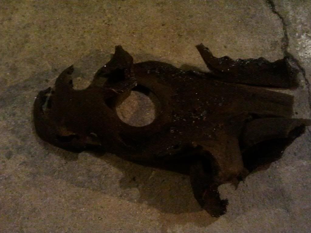

quedo totalmente destruido. era un filtro para ducati 748 que era lo que mejor habia visto, por suerte ya encontre el mismo para 998. lo tengo en lista para comprar hacer tiempo pero ahora se volvio una prioridad. miren como quedo el anterior
y aqui esta la estructura que le daba la forma

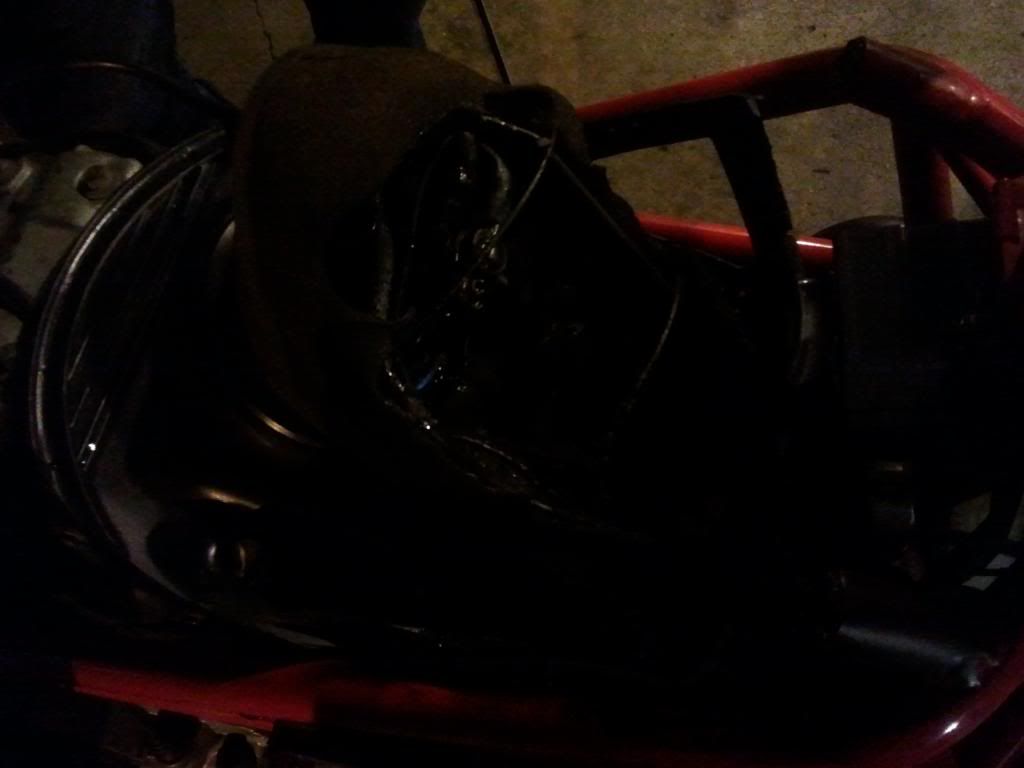

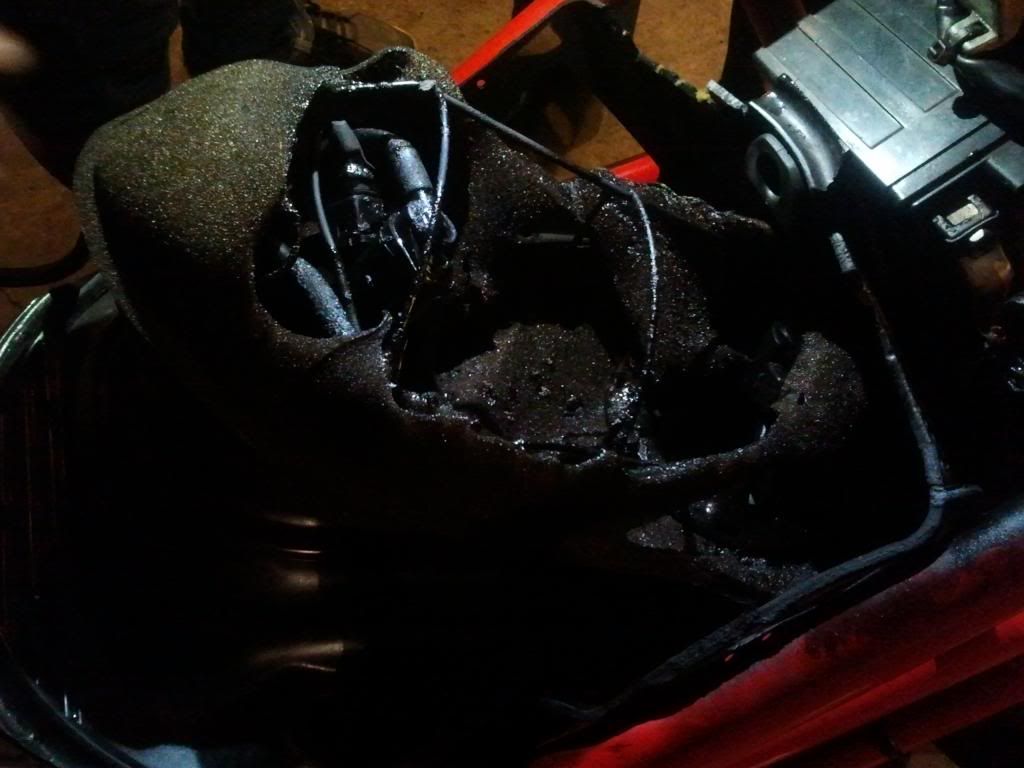

no queda de otra que seguir, hacemos una limpieza para evaluar daños, gracias a dios no paso nada mas, solo veo las mangueras un poco quemadas pero parece superficial
todo lo demas parece estar en orden. cuando decidimos encender otra vez. al abrir swicht. una de las mangueras tira gasolina. creo que el fuergo si llego a quemar una parte. gracias a dios que cuando baje de la moto rapido cerre la llave primero.
Hay esta. se podia cambiar las mangueras porque hay otras en el taller de la antigua monster, pero preferi dejarsela a david para que mañana con mejor iluminacion evalue bien que mas puede haber por hay. ahora mismo estoy aqui en casa y pensandolo mejor fui afortunado. estuve a punto de perder mi moto. y con ellos este proyecto que bien largo a sido el camino.
Ya que estoy de vuelta y mas estable. voy a seguir con el proyecto. definitivamente debo resolver totalmente esto de la caja de aire, debo comprarme unas entradas y un nuevo filtro de aire urgente.
Si alguien me puede dar un consejo o me puede decir que puede pasar que le cueste encender asi de rapido como lo hacia antes se lo agradeceria.
en lo demas solo nos quedo reirnos muchismo despues que todo habia pasado
 :2funny: :2funny: :2funny:
