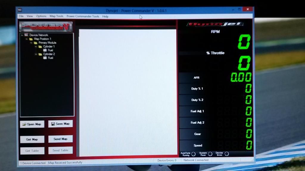

POWER COMMANDER 5.
Ahora entramos en filosofias y dilemas, Como sabemos cuando se modifica un vehiculo ya estas fuera de los parametros del fabricante, si la modificacion es buena y bien hecha pues genial, pero en la mayoria de los casos solo logramos estropear las cosas a largo plazo o hacer que el vehiculo falle regularmente por cosas que no sabemos (luego dicen que el vehiculo les salio malo).
En mi caso esto es algo mas extremo todavia porque es una especie de fusion entre dos maquinas, De motor y electronica es una sola, pero en parte ciclo, chasis y demas siguendo otra.
Ahora con todo el sistema de alimentacion diferente de otra moto la cosa se pone mas complicada.
Creo que ahora se parece mas a una Ducati 999. por los siguiente
-Tengo el mismo motor, como sabemos las 998 y 999 llevan la misma maquina mecanicamente hablando con leves diferencias.
-Voy a instalar la Caja de aire de la ducati 999
-TPS de 999
-Toma de aire de 999, pero mas recortadas (modifiada)
-Tubo de escapes de 998 con cola DANMOTO (recortada un poco tambien y esta no viene para la 998)
Todas esas cuestiones solo dan una sola cosa. AJUSTED DE INYECCION y para hecho decidi hacer otro invento mas  :-D
He comprado un POWER COMMANDER 5, este no viene para esta moto, pero he visto casos donde lo han hecho funcionar en una Ducati 999, varios casos de 748, 916 y otras mas viejas.
Tome este modulo porque puede hacer mapas de cilindros independiente y permite con el modulo AUTOTUNE hacer un mapa automatico incluyendo las modificaciones para una moto especifica. de momento esto va a esperar pues no lo he comprado. Primero prefiero ver como me va con el sistema basico primero.
Le he hecho el asuto del TPS directamente en el power commander desde ahora. colocando el valor minimo y max. tambien he cargado el mapa de injeccion que creo debo usar.
Pero mi dilema es el siguiente.
1 -  Debo usar el mapa de DUCATI 996R?
2 - Usar un mapa de DUCATI 999?
De Momento he cargado el mapa del 999 pues creo que es el mas similar, ademas que este tenia configuracion de los cilindros independiente. y son mas actualizados pues la moto es un poco mas reciente.
Tengo dudas de la instalacion a pesar que es simple y david me dice que el ha instalado power commander antes (pero no el 5 creo). Veo que tiene la conexion de ambos injectores, para tps, una tierra tambien, pero no veo como se alimenta en el voltaje.
Alguien aqui ha instalado uno de estos antes que me pueda dar algunos tips?... veremos el fin de semana que viene que pasa.  :D
