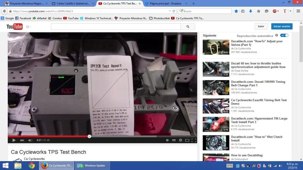

TPS 999 vs TPS 998.
Si vas a hacer un reemplaza de tps la pagina Ca Cycleworks vende dichos reemplazos con buenos rating segun veo. tienen un video en youtube de como ellos prueban los tps. en el mismo video estan los dos tipos.
Aqui el video

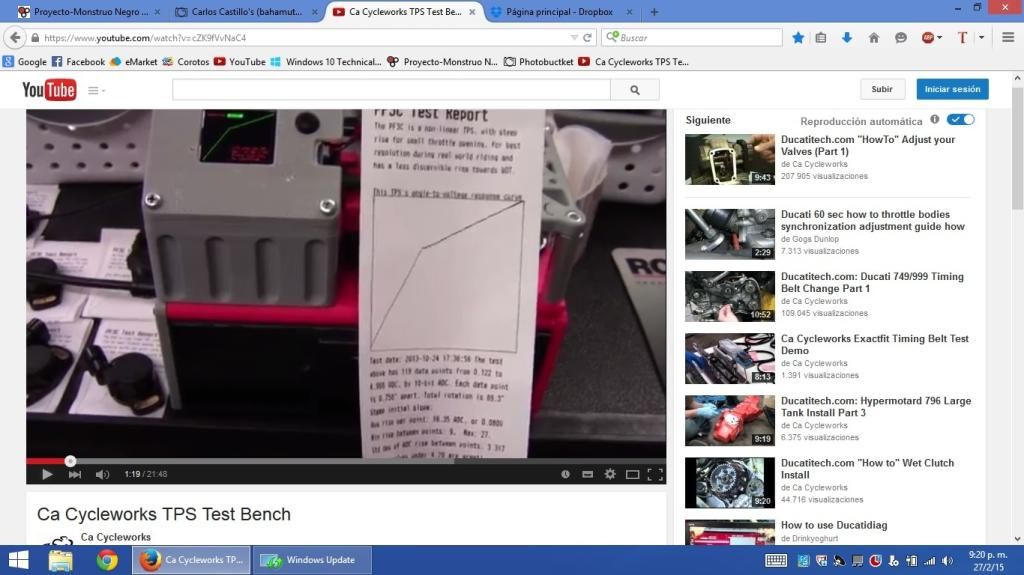

En este video aqui se ve la grafica del tps para el 998 (es el mismo en las monster viejas)
Ahora miren la grafica en los tps para 999 o ducatis mas modernas
Uno no-linear y otro linear.

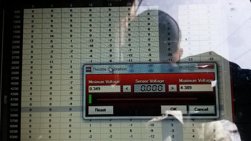

a esto le agrego otro valor, mirar la imagen que tome cuando estaba caligrando los valores del tps en el power commander basado en las lectura minima y max.
Mi impresion es que no inician con el mismo voltaje. creo que el 999 tiene mas voltaje al inicio por tanto la mezcla estaba rica en el ralenti. en el valor medio se sentia un vacio en la aceleracion y al 100 de aceleracion ya es mas uniforme.
Osea la diferencia esta cuando las curvas se separan. entonces debo compensar, esto lo he hecho empiricamente, probando, luego voy a la pc conecto y subo o bajo valor donde creo. (esto hasta que pueda comprar el modulo autotune).

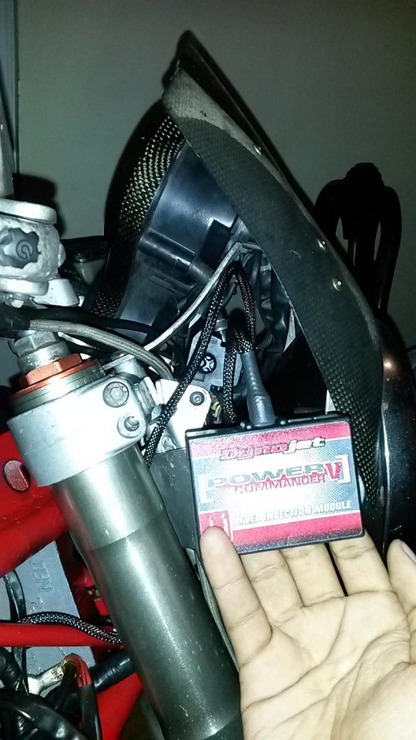

Miren donde he puesto el power commander
Es un lugar accesible debajo del marcador, ademas es impermeable asi que no tengo problema. un lugar fresco donde meto la mano y accedo a el para conectarme. no lo puse como dice el manual debajo del colin porque mis escapes estan muy cerca y desprenden demasiado calor, tambien el sillon del monster no tiene espacio para colocar nada.
