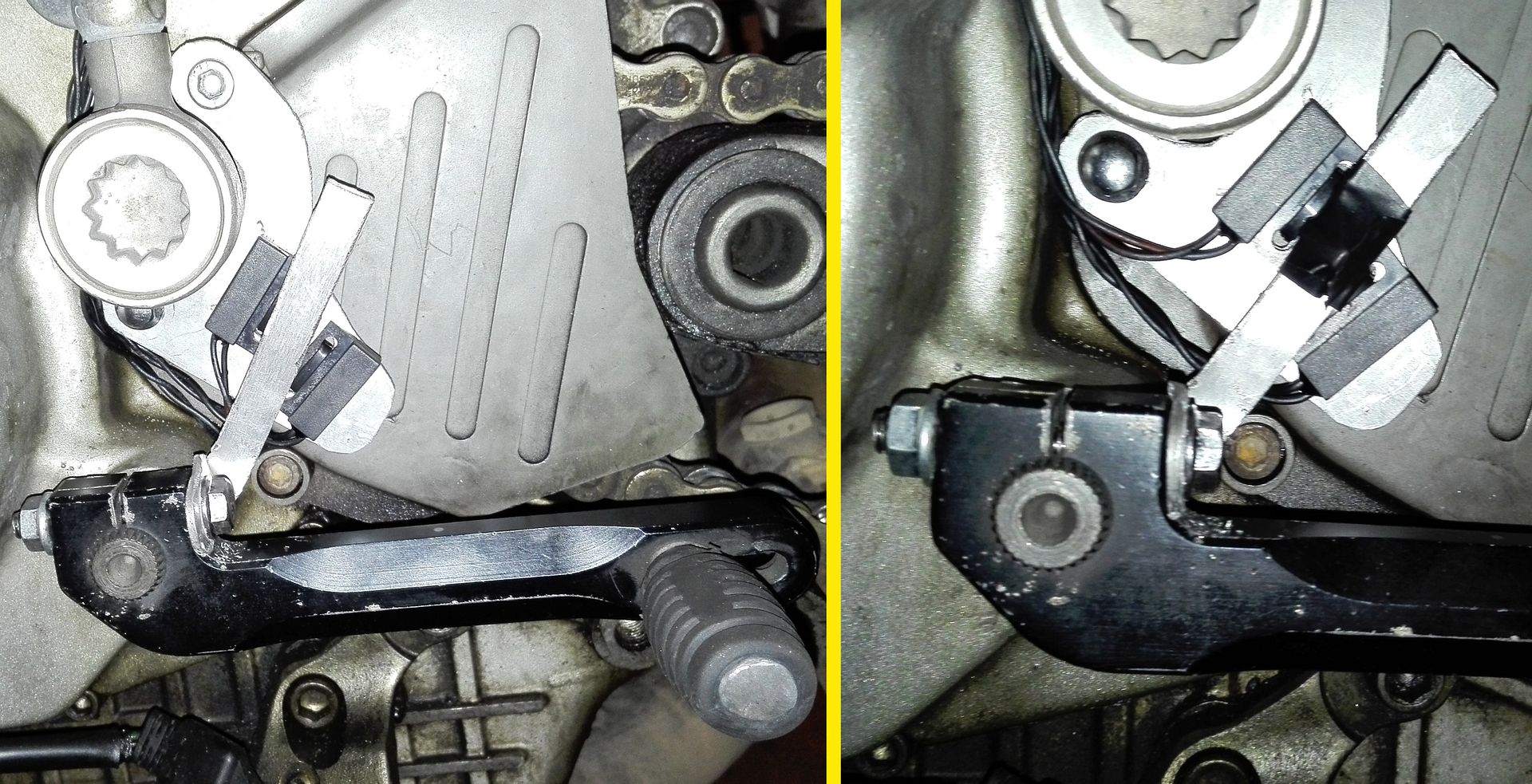

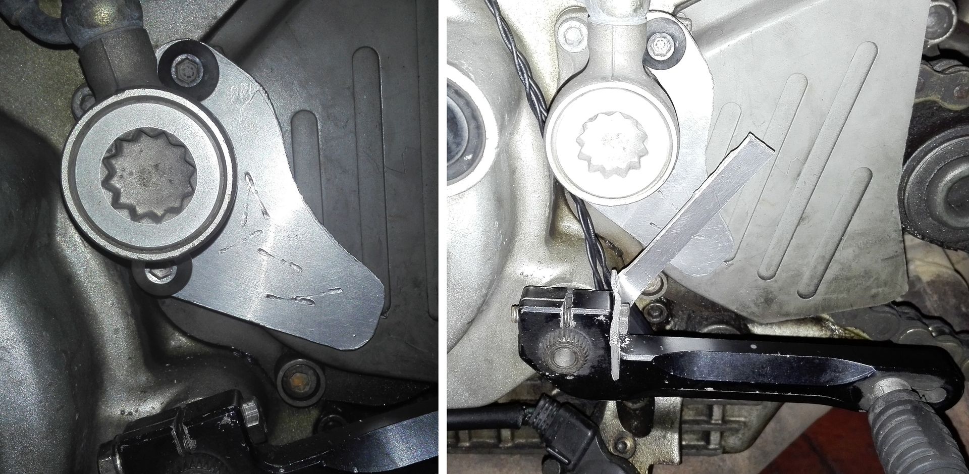

INSTALACION INDICADOR DE MARCHA
De la idea que habia planteado anteriormente ahora voy a la ejecucion. como siempre algunas cosas cambian, pero creo que va bien.
Placa de aluminio y placa del pedal
como acaban de ver en la foto. ahora se hizo la placa que habia diseñado. david es todo un experto cortando cosas con una pulidora, no se imagen como hace esas cosas curvas con una pulidora. eso sin mensionar el susto que cojo siempre creo que esos discos se van a romper.

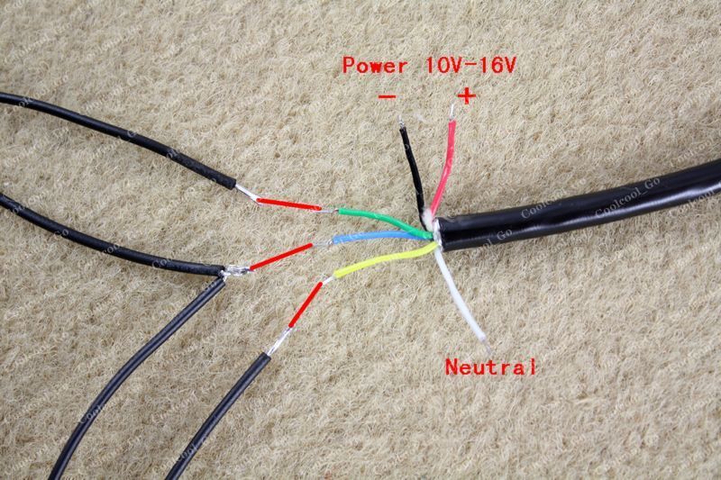

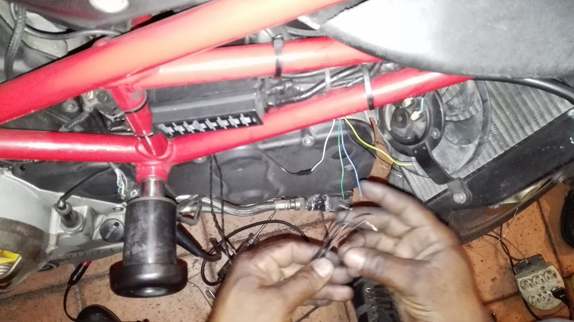

conexion electrica
despues de la placa se procedio a hacer la conexcion electrica.
ejemplo de conexion
en el indicador de marchas universal se usa ese mismo esquema como lo dice su manual, pero parece alguien hizo esa imagen antes asi que la copie y me sirvio tambien.

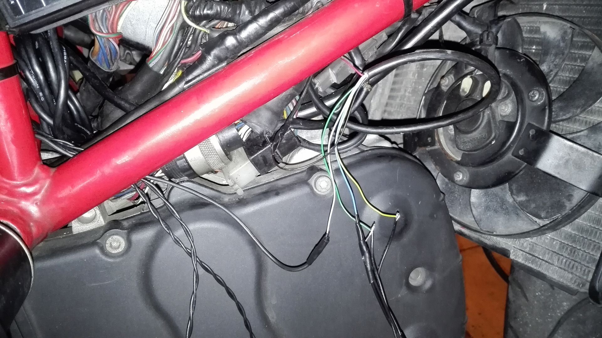

Pase todos los cables del lado derecho, puesto aque aqui esta el sensor del NEUTRO y la conexcion del SWITCH de la llave, asi que tome el positivo de ahi, de manera tal que encienda cuando la llave abra.

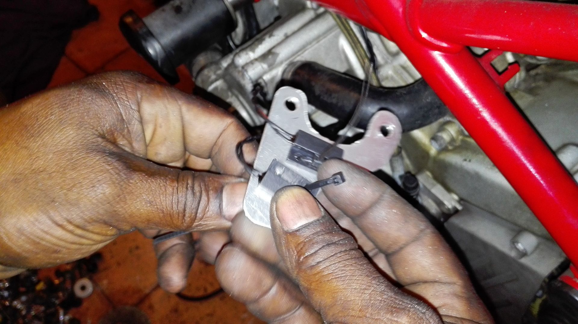

Despues de eso, y probar que funciona al menos ver el nuetro, entonces procedimos a instalar los sensores en la placa. es importante saber el alcance de la palanca para no pasarte o quedarte a pedio camino.
Entonces luego de saber la posicion de los sensores, le hicimos unos hollitos, y como no encontramos tornillos pequeños usamos dos tie-wrap. antes no le tenia confianza a los tie-wrap pero me han demostrado que son muy resistente, incluso a altas temperaturas. no me importa el aspecto estetico solo quiero verlo funcionar. luego pienso en unos tornillos y pintar las plaquitas.
y por ultimo. fijar el MAGNET (el iman) a la plaquita de la palanca que quedara en el medio.
Antes de fijar los sensores es bueno saber cual va arriba y cual abajo.. despues de eso lo fijamos cerca del marcador de la moto.

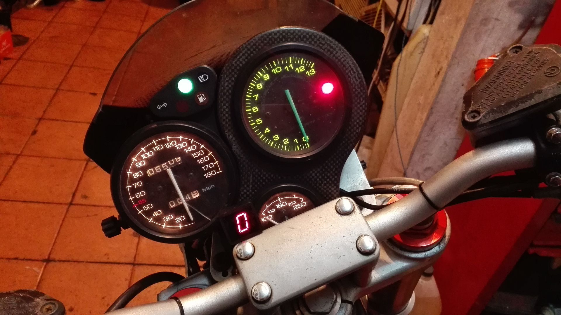

indicador de marcha en tablero
Es incomodo darle la ubicacion porque no tengo soporte. pero tambien me habia fijado hasta donde llega mi campo visual cuando tengo el casco de carretera puesto. que es mucho menos reducido en vision que mi open-face de ciudad. digo esto porque en algunos casos que vi, los sugeran del manillar, y para mi me queda muy bajo para ver. tampoco queria tapar algo.
Asi que termino al lado del tablero de temperatura. queria colocarlo en el centro pero no encajo bien.
Tendre que acostumbrarme es todo.  :D :D :D
Terminamos a las 10 de la noche. jaja practicamente secuestre a david  :funny:
Muy chulo al principio, pero paso algo que no esperaba camino a casa y es que al parecer la vibracion o me parece que es la potencia del iman aveces hace que cuente dos marchas en vez de una. le debo hacer un pequeño ajustico a la palanca. es cuestion de empujar un poquito y ver donde entrar mejor a ambos lados. eso lo hare con calma y con la mente mas fria.
Pero de entrada funcion muy bien y se ve de lujo....
